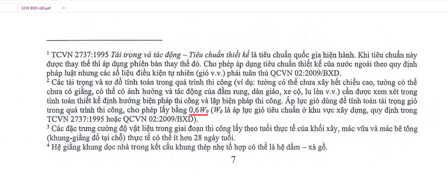

3. Trong hướng dẫn của công văn như nói trên (xem trong file đính kèm) có đề cấp tuy nhên một vấn đề mình chưa hiểu lắm là cho phép tính gió trong giai đoạn thi công cho phép lấy Wo (lấy 60%) áp lực gió tại vị trí đang xét. Vậy 60% này là lấy trong đau (tiêu chuẩn, quy chuẩn) vì Hướng dẫn này và ngay cả tiêu chuẩn đều là công bố.
TÓM LẠI: Mình rất muốn nhận được kiến giải từ các anh để cũng cố thêm. Cảm ơn các anh em.
3239 BXD-GĐ.pdf (Kích thước: 3.50 MB / Tải về: 0)
