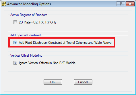

Anh Hùng ơi! Cho em hỏi:
  • Khi tính toán file ví dụ trên anh Xuất chân cột từ etab như thế nào để có cả cột kết cấu hay anh xây dựng mô hình trong safe?
  • Em xuất mô hình từ etab ra safe thì cột được gán thành point có tải trọng và thử dùng chức năng khóa đỉnh cột nhưng kết quả vẫn như chưa khóa!

Cột em phải mô hình trong SAFE em ạ

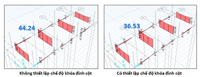

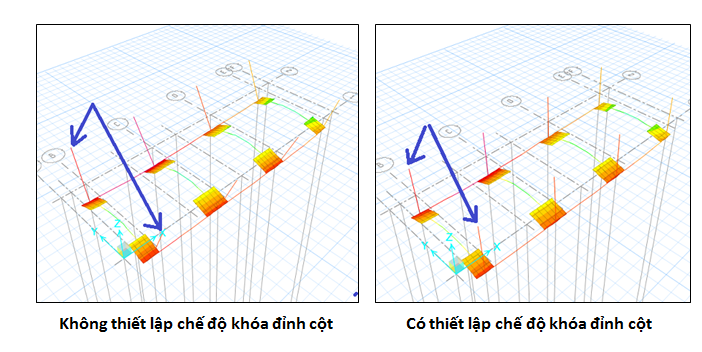

Dear a Hùng, điều này em chưa hiểu lắm
  • Khi em vẽ cột vào móng thì có khóa đỉnh cột hay không thì thép dầm móng đều như nhau, giảm hơn rất nhiều so với để nguyên chỉ vẽ dầm móng và đài+ spring cọc (5cm2 và cũ là 37cm2?)

  1. Anh không hiểu mục 1 của em, chắc em có nhầm lẫn,
  2. Anh cho rằng một mô hình gần đúng với thực tế nhất sẽ mang lại kết quả đáng tin cậy nhất; từ đó em có thể có câu trả lời cho các câu hỏi về mô hình của mình
