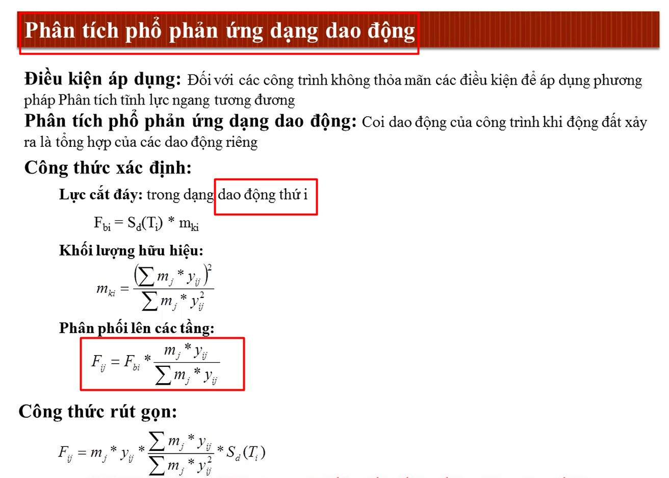

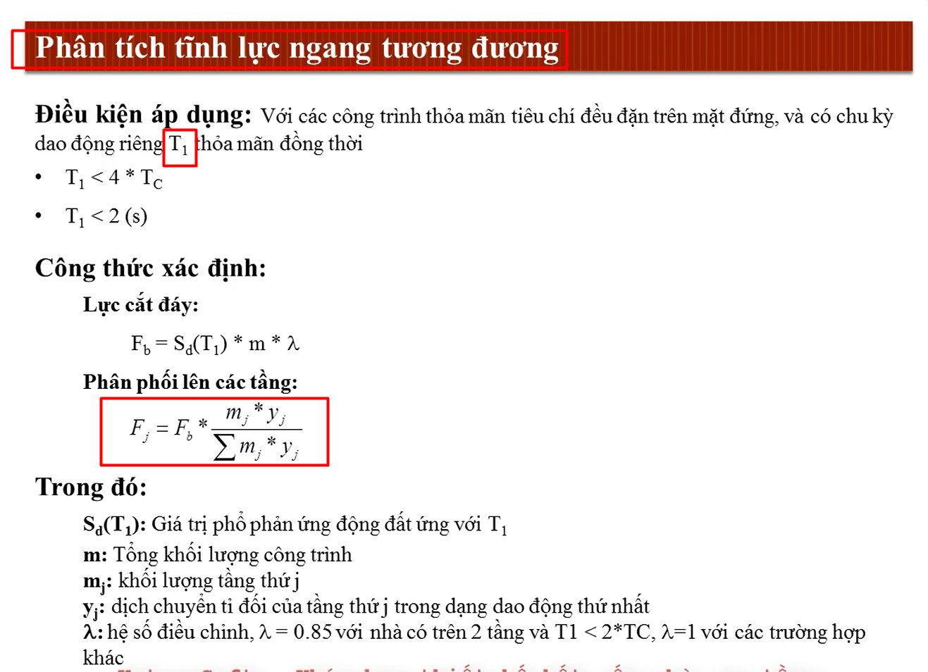

Anh Hùng cho em hỏi? Em thấy 2 công thức tính lực cắt đáy lên các tầng của 2 phương pháp giống nhau đúng không? Chỉ khác là ở PP tĩnh lực ngang thì chỉ xét dao đông thứ T1 khi T1<4*Tc và T1<2(s). Còn PP phổ phản ứng thì xét nhiều dao động thứ Ti đến khi các dao động khối lượng hữu hiệu lớn hơn 5% thì dừng xét. Nhờ anh tư vấn. Cảm ơn anh
