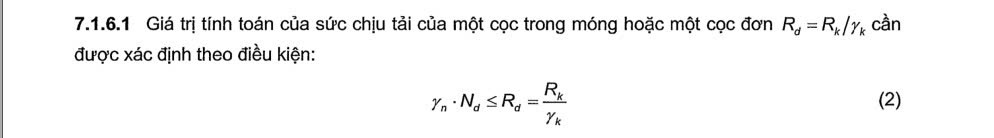

Dạ. Em chào anh Hùng và các anh chị trong ketcausoft. Anh Hùng cho em hỏi là trong công thức tính sức chịu tải của 1 cọc Rd = Rk/yk thì hệ số yn là hệ số tầm quan trọng của công trình có đưa xuống dưới không ạ. Nếu không đưa xuống dưới thì sức chịu tải của 1 cọc theo TCVN 10304-2025 lớn hơn nhiều so với TCVN 10304-2014 phải không ạ. Em cám ơn anh nhiều.
