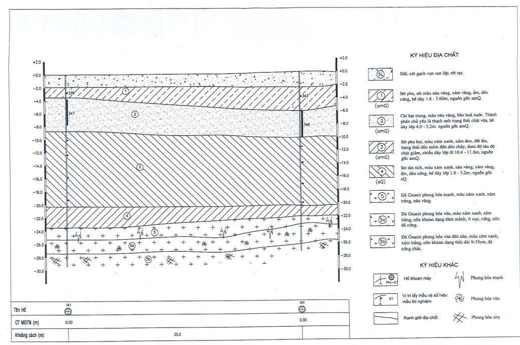

Sức chịu tải theo 2 phương pháp tính toán: Theo sức chịu tải cọc chống mục 7.2.1 - TCVN 10304:2014 hay sử dụng Công thức của viện kiến trúc nhật bản (1988) mục G.3.2 cùng tiêu chuẩn
0 phản hồi 1.701 lượt xem
#19330
Với trường hợp cọc ngàm vào đá phong hoá sâu 1m, RQD = 36.9%, em sử dụng hai cách tính sức chịu tải cọc (SCT): – Theo TCVN (cọc chống): SCT ≈ 250 tấn – Theo Viện Kiến trúc Nhật Bản (AIJ): SCT ≈ 1000 tấn Em băn khoăn giữa hai kết quả chênh lệch lớn. Theo anh chị, trong trường hợp này nên lựa chọn phương án nào làm cơ sở thiết kế?
