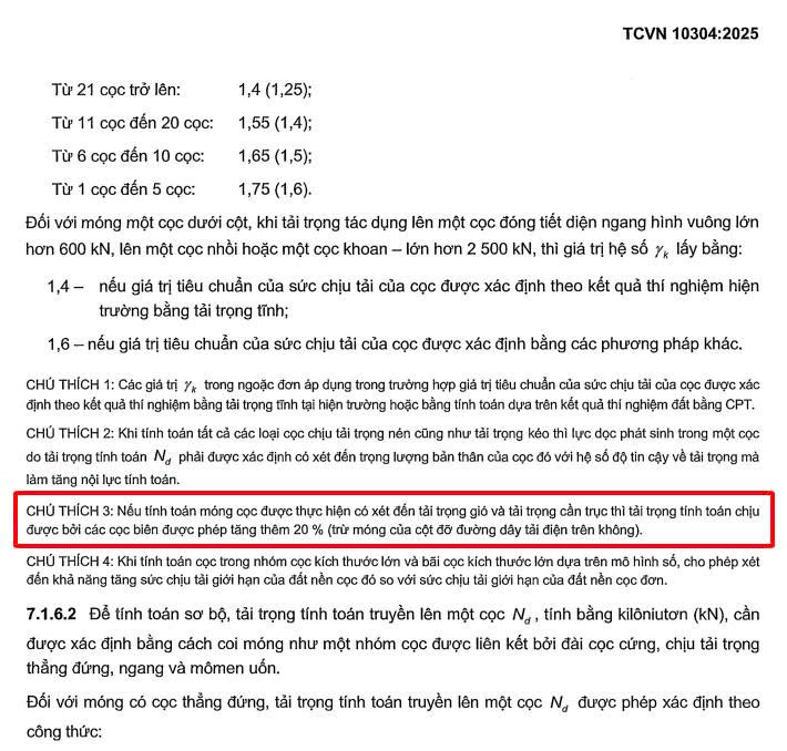

em chào anh Hùng, cho em hỏi:
1-Khi có tải gió, theo TC 10304:2025 cọc biện được tăng sức chịu tải lên 20% nghĩa là móng cọc biên được tăng 20%, móng giữa không được tăng phải k anh?
2-Khi có tải gió, theo TC 10304:2025 cọc DUL biện được tăng sức chịu tải lên 20% nhưng giá trị này phải nhỏ hơn sức chịu tải dài hạn của cọc DUL phải không ạ?
