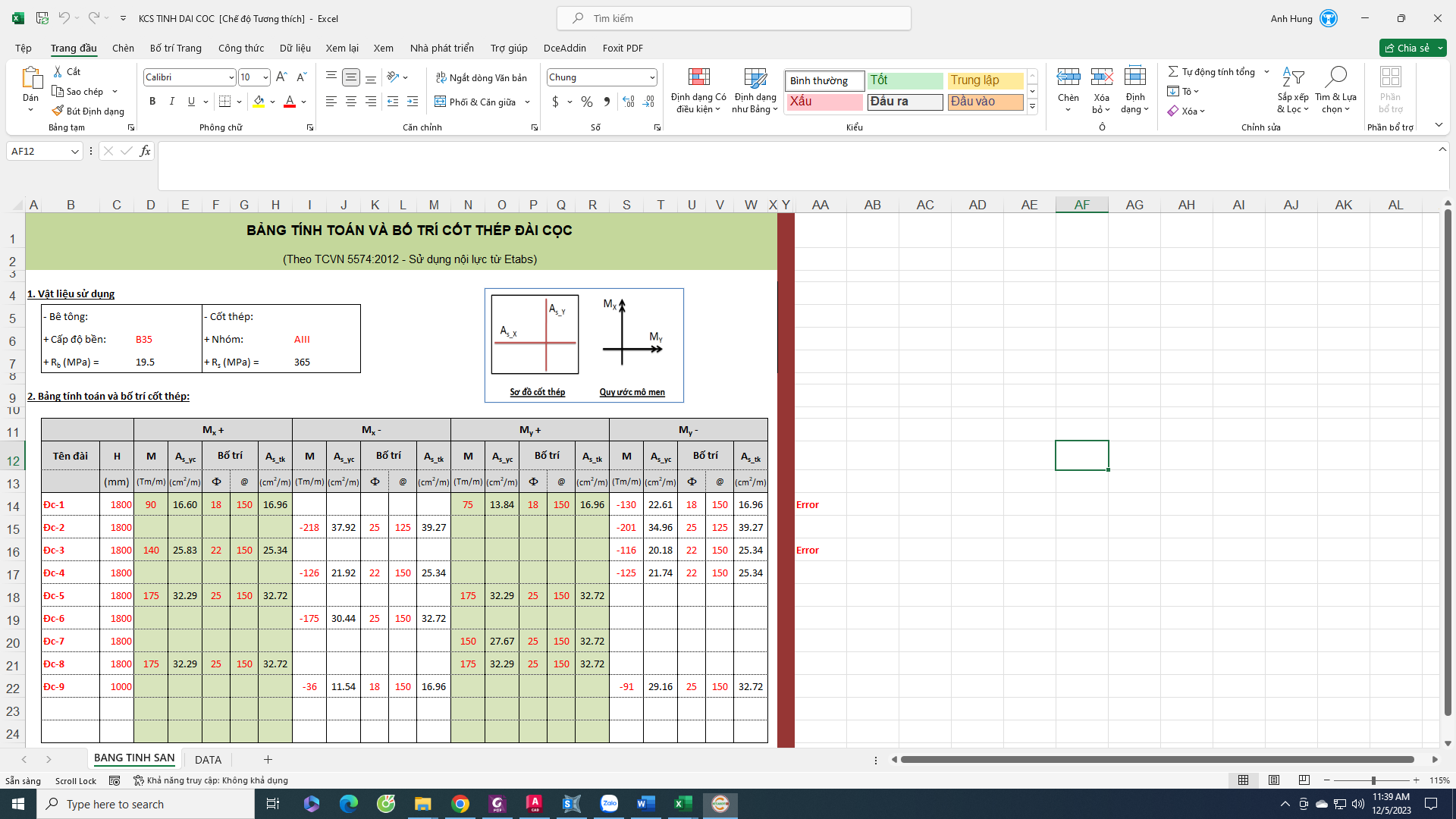

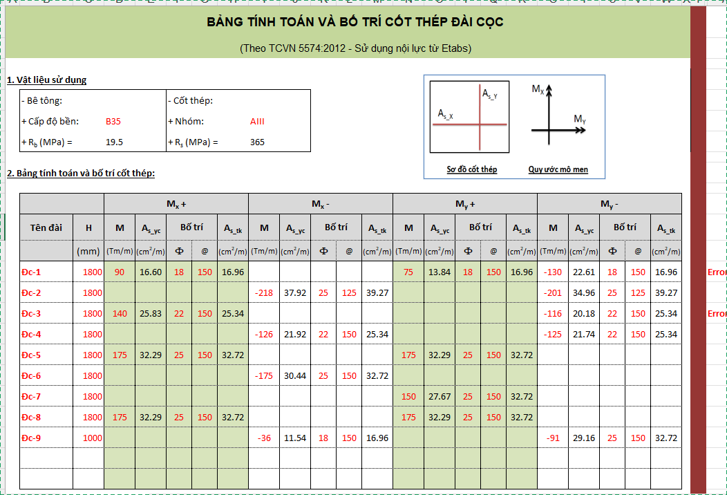

KCS TINH DAI COC.xls (Kích thước: 79.50 KB / Tải về: 192)

Mấy bảng tính này A Hùng ơi,
Kiem tra thep dam.xls (Kích thước: 92.00 KB / Tải về: 216)
