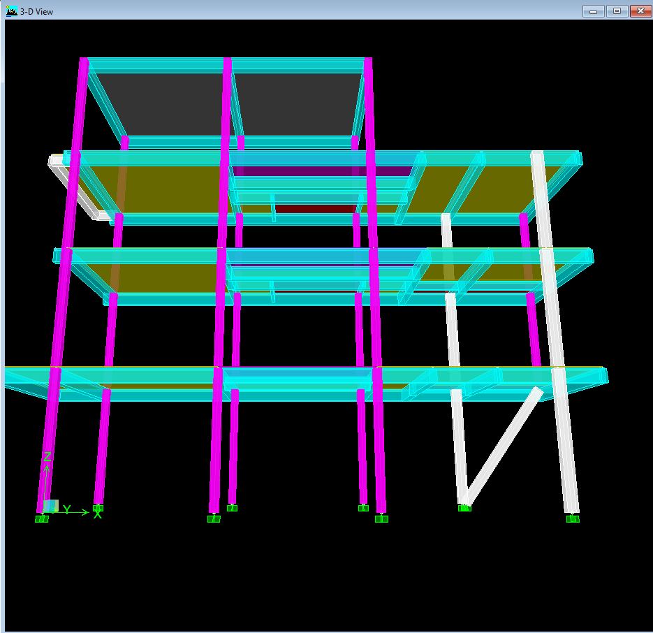

Em có công trình đang thiết kế đổ cột bê tông chéo từ chân nền ra 3m đỡ dầm conson, phía trên conson có cấy hệ cột dầm và xây lên 2 tầng nữa ( như hình). Anh Hùng cho em hỏi:
1. Công trình này làm có đảm bảo an toàn không?
2. Nếu làm được thì tính toán, bố trí kích thước cột và thép cột như thế nào cho đảm bảo?
3. Cần đặc biệt lưu ý vấn đề gì trong quá trình tính toán kết cấu cột công trình dạng như này?
4. Phần chân cột là giao của cột đổ thẳng và cột đổ chéo( như hình) thì nên đặt thép cột như thế nào( thép cột chéo sẽ đặt chéo theo cột tới chân đài móng hay sẽ bẻ thẳng ở chân cột cos 0.00)

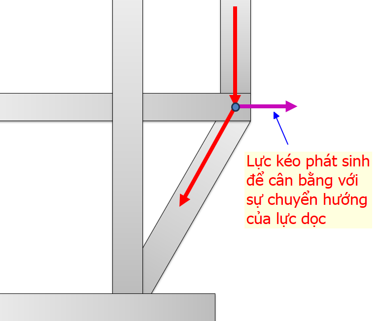

Chào em, công trình có cột chéo không phải là hiếm.
Nếu để ý thì chùa một cột cũng là một dạng công trình như thế, nó có các vai chéo để chuyển lực dọc ở biên về cột giữa.
Việt Nam cũng như trên thế giói có nhiều kết cấu dạng như thế, em có thể search Google với từ khóa: Inclined Column
Việc tính cho cột này cũng giống như tính các cột thông thường, đó là áp dụng quy trình tính cấu kiện chịu nén - uốn đồng thời. Phần mềm phân tích ra được nội lực, em có thể tính trực tiếp trong Etabs hoặc sử dụng modul đơn lẻ của phần mềm tính toán thiết kế cốt thép cột RCC
Thép cột neo vào đài móng nên để theo phương của cột, với lưu ý chỉ cần đủ chiều dài neo là được, không cần kéo dài tới hết đáy móng; miễn là quá trình thi công có biện pháp giữ ổn định các thanh thép chờ trong quá trình đổ bê tông (buộc vào lồng thép chờ của cột thẳng đứng)
Điều quan trọng và thường ít được quan tâm chính là phần lực kéo xuất hiện trong dầm và cốt thép dầm cần được bổ sung để chịu được lực kéo. Chúng ta vẫn biết cấu kiện bê tông khả năng chịu kéo kém và khi độ dốc của cột càng bé thì lực kéo xuất hiện càng lớn. Dầm lúc này là cầu kiện chịu kéo uốn chứ không chỉ là cấu kiện chịu uốn . Các lưu ý bao gồm:
  • Cần tính toán bổ sung lượng thép chịu kéo trong dầm, lực kéo này tập trung ở phần đầu dầm do đó cốt thép cần được bố trí tối thiểu trong nhịp đầu (nhịp công xôn)
  • Trong sơ đồ tính, nếu dùng giả thiết sàn tuyệt đối cứng thì sàn sẽ hấp thụ hết lực kéo và do đó kết quả phân tích không nhận thấy được giá trị lực kéo trong dầm. Lúc này cần gỡ không gán Diaphragm để cho lực kéo xuất hiện trong dầm; hoặc dùng công thức cơ học cân bằng lực thông thường để tính toán lực kéo đó
  • Lượng cốt thép trong dầm có thể tính bằng lượng thép chịu uốn + lượng thép chịu kéo. Hoặc sử dụng mô đun tính cột đơn lẻ để kiểm tra cho dầm. Việc tính thép dầm trong Etabs sẽ không chính xác nếu sử dụng công thức tính cho dầm (chỉ chịu uốn)

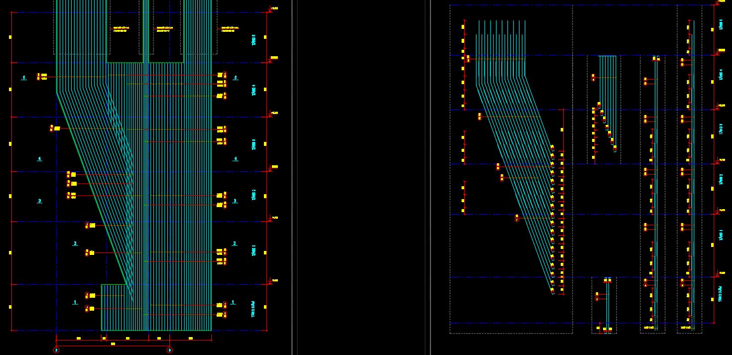

Hi em, anh không có bản vẽ cho cột chéo đó em ạ. Quy mô bé ít khi gặp
Ở quy mô hớn hơn thì anh có xử lý vách cho công trình 26 tầng ở tầng 1 bị chéo như thế, hình đính kèm
