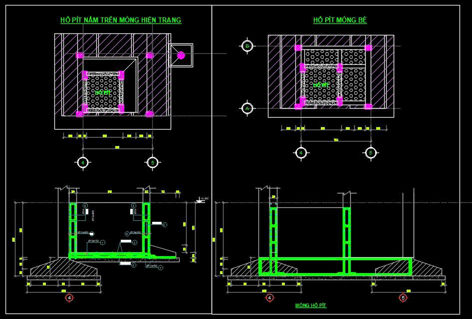

2.
TH công trình hiện trạng là móng băng, phải cải tạo xây thêm hố pít thang máy,
thì hố pít đó nên để cos đáy móng nằm bên trên móng hiện trạng, hay cắt móng
làm móng bè bằng cos đáy móng hiện trạng. (xem ảnh minh họa)
