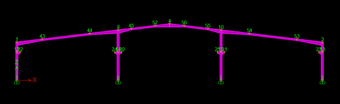

Em chào các anh! Em có vấn đề cần hỏi như sau khi làm thiết kế mong được giải đáp Em đang chạy thiết kế 1 model Kết cấu thép trong phần mềm Etabs: TT, HT, Tải cầu trục tính toán bình thường. Tải trọng gió công trình cấp 2 qz đã quy đổi hệ số theo chu kỳ 700 năm về 20 năm theo TCVN. Sau khi chạy thiết kế 3D khung thép theo tổ hợp Mỹ 360-10 xong thì em muốn mô hình thêm đà kiềng, sàn để thiết kế BTCT theo TCVN trong mô hình. Em muốn hỏi mình cần quy hệ số gió về bao nhiêu để có thể lấy nội lực trong mô hình đó để tính xuất ra tính tay hoặc xuất qua safe tính toán móng, dầm, sàn theo TCVN. Hay còn cách nào khác hay hơn không ạ! Em cảm ơn!
