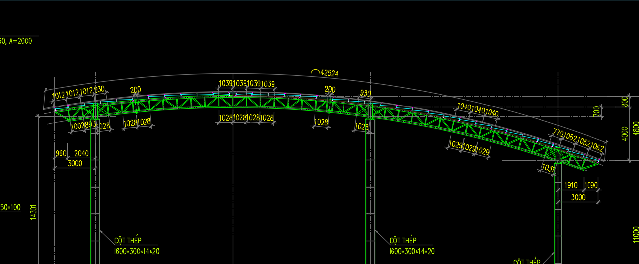

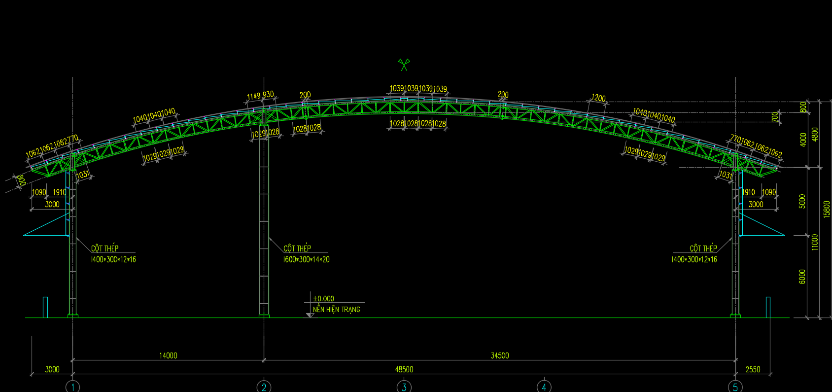

1. Với nhà khung thép có phần thưng tôn lửng như thế này thì hệ số áp lực trong tính toán như thế nào cho hợp lý. theo TCVN 2737 mục F.12.2 và F.12.3 khi muy >=30% thì ci1=-0.5; ci2=0.8 tải trọng gió tính toán tăng lên 1,5 lần so với không có thưng. em thấy như vậy lớn quá

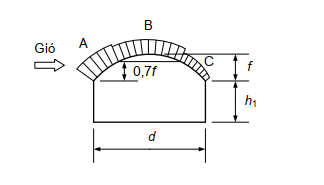

2. với mái vòm cong không đều như thế này thì tải trọng gió vẫn tính là mái cong đều khi khai báo chỉ khai báo gió vùng B+C(bỏ qua vùng A vì vùng này không có khung), hay phải chia vòm thanh 3 vùng A+B+C để khai báo
