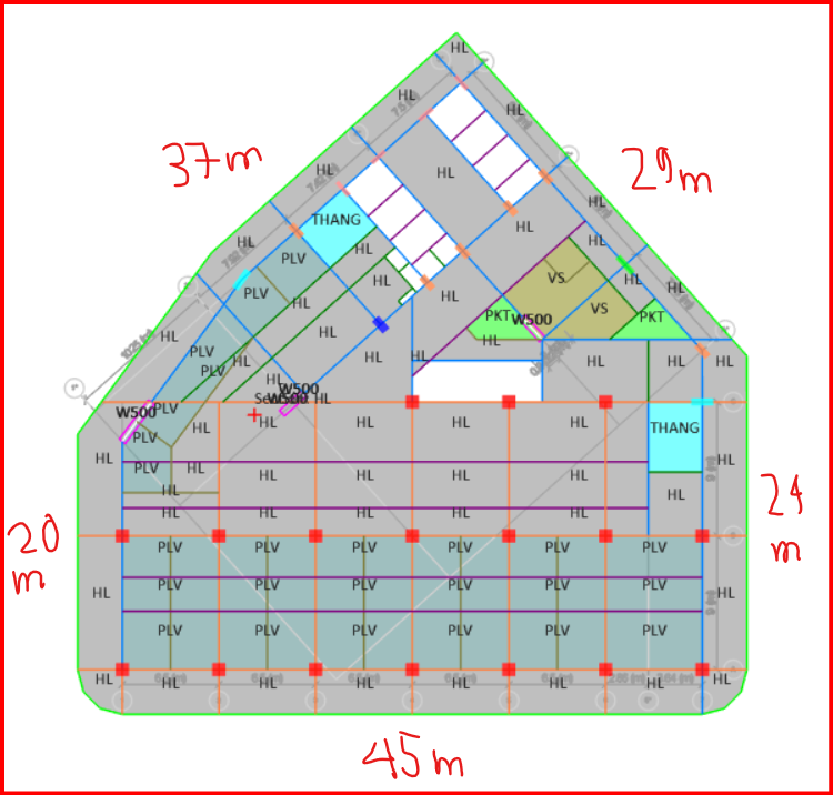

Chào các anh chị, Như tiêu đề, em đang phải tính toán gió theo TCVN 2737:2023. Tuy nhiên, công trình này có hình dạng hơi phức tạp, là ngũ giác 5 cạnh ko đều. Công trình là 1 bệnh viện cao 10 tầng, 2 tầng hầm. Theo phụ lục F trong Tiêu chuẩn nhà mình mà em tìm hiểu thì ko có công trình mẫu nào hình dạng như vậy cả, chỉ có hình công trình hình đa giác đều. EM có tìm thử trong Eurocode thì cũng chỉ có đa giác đều. Phụ lục E để quy đổi hình dạng công trình đặc biệt có vẻ cũng ko nói đến công trình hình dáng bất kỳ. Tiêu chuẩn có quy định tại mục 10.2.6 như sau: "Đối với các trường hợp không nêu trong Phụ lục F (các hình dạng khác của công trình, việc xét các hướng khác của luồng gió hoặc việc xét các thành phần cản tổng của vật thể theo các hướng khác, sự cần thiết phải kể đến ảnh hưởng của các nhà và công trình lân cận, địa hình và tương tự) thì xem xét để lấy hệ số khí động theo các tài liệu kỹ thuật chuyên ngành hoặc kết quả thí nghiệm gió trong ống thổi khí động." Em muốn hỏi là nếu ko thực hiện thí nghiệm thì có thể sử dụng tài liệu nào để tính gió cho công trình này ạ? Hoặc là giờ em muốn thiết kế 1 cách đơn giản là sử dụng diện tích hình chữ nhật bao trọn mặt bằng để tính gió thì liệu có thiên về an toàn hơn ko ạ? Em xin cảm ơn.
