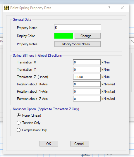

Anh Hùng cho em hỏi: trong hướng dẫn tính móng trên Safe a tính hệ số spring = SCT cọc / 1,6cm. Tại sao lại lấy là 1,6cm? 1,6 cm này có quy định hay chỉ dẫn nào không ạ? Em cảm ơn anh.
Chính xác thì như sau: Hệ số Spring = SCT cọc/[độ lún cọc từ thứ nghiệm nén tính]. Khi có kết quả thí nghiệm nén tính, đơn vị thi công hoặc chủ đầu tư sẽ gửi kết quả giá trị độ lún cọc khi nén tĩnh cho đơn vị Thiết kế để điều chỉnh lại phương án cọc. Thông thường kinh nghiệm làm nhanh khi chưa có kết quả thí nghiệm nén tính có thể lấy S gần bằng 20%*S. Với S=8cm là độ lún tuyệt đối.

Cho em hỏi trong phần nhập tải spring trong mô hinh safe có phần tải Z (kn /m) nghĩa là gì ạ
.Phần này có khác gì vấn đề trên. sức chịu tải cọc được quy đổi vào phần này như thế nào.?
Nhờ anh hùng chia sẻ
