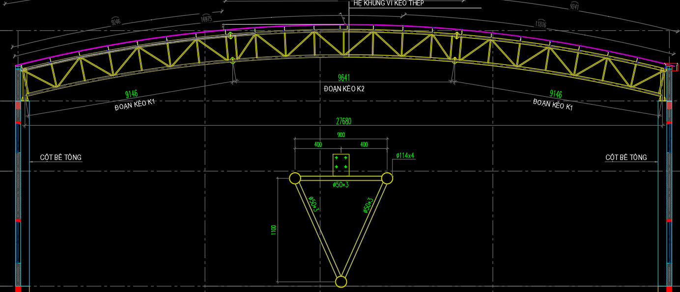

Các bạn và các anh em ai có thuyết minh tính toán kết cấu dạng kèo không gian hình tam giác như hình dưới cho mình xin tham khảo với ạ. Thường thì kết cấu dạng này etabs có mô hình được không ạ hay phải mô hình trên sap ạ? Em cảm ơn
Chào bạn, dạng kèo này phức tạp nằm ở chỗ mô hình tính toán; còn việc kiểm tra cấu kiện thì đơn giản chỉ là thanh kéo nén như các dàn truyền thống bạn ạ
