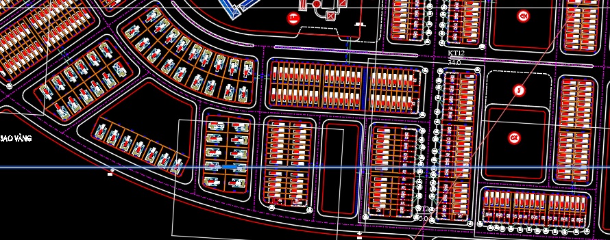

Chào a Hùng và các anh cho em hỏi, e làm dự án thiết kế khu đô thị, đã quy hoạch chia thành các ô đất như thế này, e muốn hỏi việc tính số lượng hố khoan địa chất do ai quyết định và cách tính thế nào cho chuẩn ạ ?
E đang yêu cầu dưới mỗi cụm công trình cần ít nhất 1 hố khoan, nhưng bên địa chất nói rằng có thể dùng 1 hố cho nhiều ô đất và đưa ra con số tầm 200m là vùng ảnh hưởng của 1 hố (trong phạm vi này coi như địa chất đồng đều)
E xem trong tiêu chuẩn TCVN 9363-2012, phụ lục D, bố trí mạng lưới thăm dò cho thiết kế kỹ thuật
- Nhà ở dưới 9 tầng: Bố trí theo lưới 30m x 30m đến 70m x 70m, cần từ 1 - 3 hố khoan.
Như vậy thì lại nhiều hố quá @@ không biết như nào mới đúng ạ. E cảm ơn
