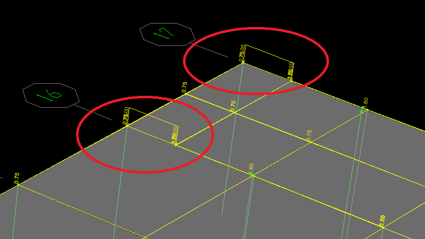

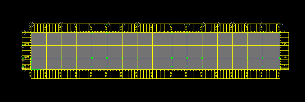

Xin chào anh Hùng: Trước hết em chân thành cảm ơn anh nhờ anh mà em biết nhiều hơn về etabs. Em ở tỉnh lẻ không có điều kiện tiếp xúc và học ở các cơ sở đào tạo tin học ứng dụng trong lĩnh vực xây dựng. Qua quá trình nguyên cứu các video hướng dẫn của anh trên trang diễn đàn mà em có thể dựng được mô hình và . . . Trong quá trình gán tải trọng lên kết cấu em có mấy vấn đề suy nghĩ sau mà không tìm được câu trả lời mong anh giúp đỡ: nhờ anh xem giúp công trình sau có chỗ nào sai không Tai sao hàm luợng thép quá bé so với thiết kế của người khác
. Chào bạn Việc bạn tính toán cốt thép sai khác với người khác thì chưa thể khẳng định là lỗi sai chỉ thuộc về phía bạn. Tuy nhiên trong file Etabs bạn gửi, mình thấy có những chố sai về khai báo tải trọng, mình khuyên rằng để kiểm soát về kết quả, trước hết bạn cần kiểm soát được tải trọng đầu vào, Ví dụ, ở chế độ quan sát này, mình có thể thấy bạn đang gặp những lỗi về khai báo tải trọng tường: Đối với việc khai báo tải trọng gió, với việc khai báo tải trọng gió như thế này thì tải trọng gió tác dụng lên tầng 3 gần như bằng 0, có lệch 1 chút theo phương Y. Trong khi đó, nếu bạn khai đúng, thì tải trọng gió sẽ làm cốt thép cột tăng lên rất nhiều
