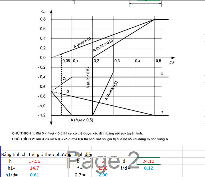

E chào a Hùng ạ, hiện tại e đang làm một công trình có mái vòm, nhưng khi e tính tỉ số f/d và h1/d thì e chỉ thấy tiêu chuẩn chú ý có 2 trường hợp CHÚ THÍCH 1: Khi 0 < h1/d < 0,5 thì ce1 có thể được xác định bằng nội suy tuyến tính. CHÚ THÍCH 2: Khi 0,2 ≤ f/d ≤ 0,3 và h1/d ≥ 0,5 thì phải xét hai giá trị của hệ số khí động ce cho vùng A. Thì e k biết mình sẽ tra như thế nào ạ, mong a có thể hướng dẫn được không ạ. E cảm ơn!!!
