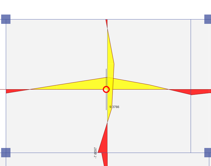

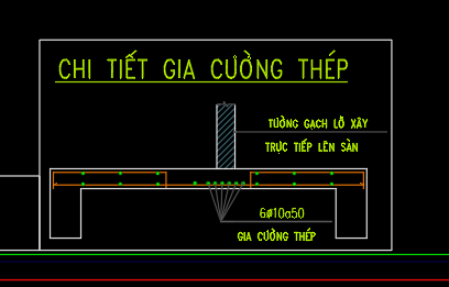

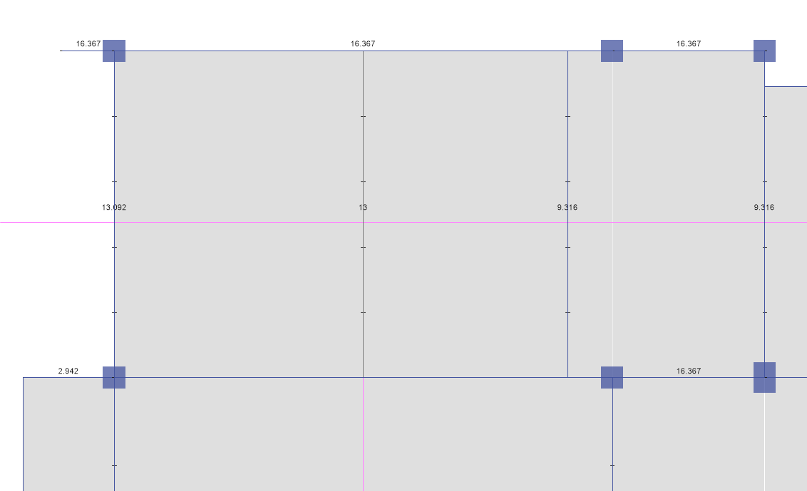

Anh Hùng cho em hỏi khi xây tường trực tiếp trên sàn một số đơn vị thiết kế sẽ có chi tiết gia cường như hình đính kèm, tuy nhiên em có thử kiểm tra bằng các gán trực tiếp tải trọng tường 220 lên sàn 120 và kẻ strip qua thì thấy nội lực sàn vẫn rất bình thường. Theo anh thì việc gia cường như này có cần thiết không ạ.
