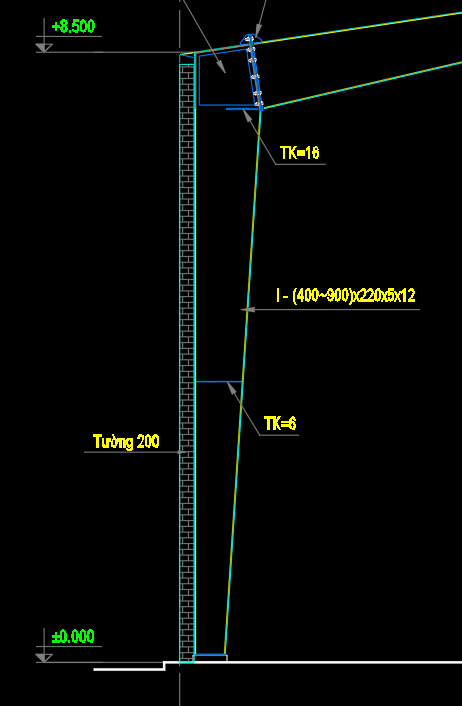

Hi các anh và a Hùng. E nhờ a tư vấn giúp !
Trong nhà xưởng do quy định về Phòng cháy chửa cháy yêu cầu xây tường để tránh cháy lang. thường xây tường cao tới chiều cao giọt nước ( cao tầm 8 đến 9m) thì thường giả pháp kết cấu thiết kế sao vậy a.??.

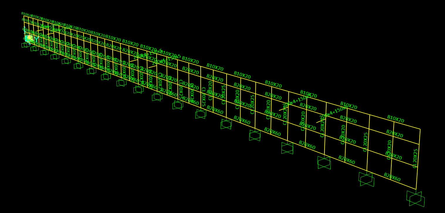

Em chia ra 2 hệ độc lập. tải trọng gió ngang và dọc e cho tường chiệu toàn bộ. còn đối với nhà xưởng e chỉ cho gió vào mái.
Thường xây tường cao như vậy e mohinh tính toán cột, bổ trụ, giằng tường. e gán gió đẩy và hút vào giằng tường. còn tải trọng của tường thì chia ra từng mãn gán vào đà kiềng và giằng tường. như thế có hợp lý ko vậy ạ. Em quy ước cột bê tông liên kết với móng là ngàm, còn đỉnh cột thì tự do. (hinh minh hoạ). nhưng như vầy thì cột tính ra rất lớn. còn nếu Liên kết chổ đỉnh cột bê tông và cột thép mình cho liên kết với nhau e sợ chuyển vị của cột thép khác với cột bê tông sinh ra nức tường.
Nhờ các anh tư vấn giúp e. giải pháp nào hợp lý và tối ưu với ạ. e xin cảm ơn.
