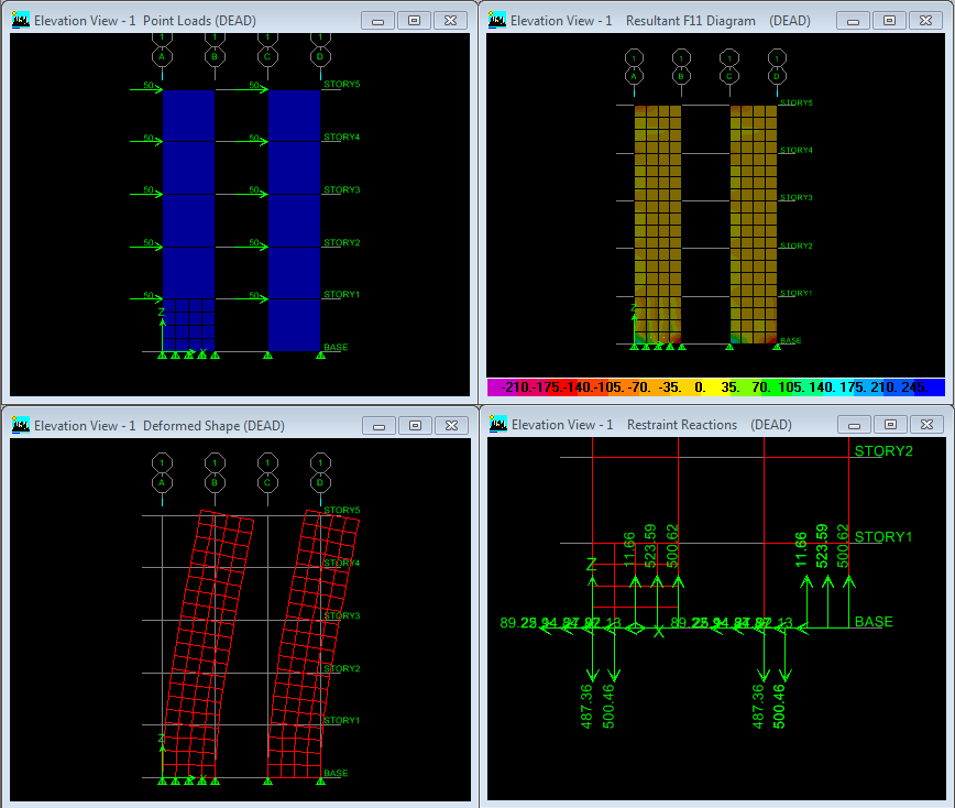

09-09-2013, 15:18
Có một tài liệu em đọc có hướng dẫn về mesh vách cứng, đó là nên mesh thật với tầng 1, từ các tầng 2 trờ lên thì mesh ảo. Kiến thức đó có đúng không các anh.

RE: VÁCH CỨNG
10-09-2013, 12:25
chaudinhphuc
. Để trả lời câu hỏi này, mình đã làm một ví dụ, bạn có thể download file đính kèm Kết quả như hình dưới đây cho thấy trong hai trường hợp: (1) Chia thật vách tại tầng 1, chia ảo tại các tầng khác; và (2) chia ảo tại tất cả các tầng; cho thấy rằng các giá trị về chuyển vị đỉnh vách, phản lực tại chân vách đều bằng nhau. Biểu đồ ứng suất trong vách có cùng một dạng, tuy nhiên trong vách chia thật thì không trơn như vách chia ảo. Từ ví dụ đơn giản này có thể kết luận rằng trên quan điểm thiết kế thì hai cách chia mang lại kết quả giống nhau. Tuy nhiên việc chia thật vách sẽ khiến việc khai báo Diaphragm khó khăn hơn,

RE: VÁCH CỨNG
11-09-2013, 14:18
Đã làm thừ rất ok. Cảm ơn anh Hùng rất nhiều. Ah, xin hỏi anh thêm: Trường hợp thứ 3 là chia thật tất cả vách các tầng thì nội lực, chuyển vị có giống 2 phương án vừa rồi nữa không.
