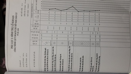

Cho mình hỏi với Phương án chọn móng băng thì ý nghĩa của SPT ảnh hưởng như thế nào đến kết quả tính toán vậy? Bởi trong tính toán móng băng mình dựa vào các thông số cơ lý đất nền để tính toán thì móng đều thỏa mãn về cường độ và lún. Chỉ riêng SPT của lớp đất móng tựa lên là <7 nên Thẩm tra ko đồng ý kết quả đó. Mong các cao nhân chỉ giáo..!

Thiết kế móng nông thường không sử dụng trực tiếp chỉ số SPT mà chủ yếu dùng C và Phi; về nguyên tắc nếu em đã tính toán được móng thỏa mãn 2 điều kiện là áp lực nền đất và độ lún thì không có lý do gì thẩm tra có thể bác bỏ phương án của em
Chỉ số SPT mặc dù không liên quan đến tính toán móng nông, nhưng chỉ số này có mối liên hệ với các chỉ tiêu khác của nền đất, em tham khảo thêm tại đây: https://ketcausoft.com/thuvien/posts/gia-tri-xuyen-tieu-chuan-spt-va-moi-quan-he-voi-cac-chi-tieu-co-ly-khac
SPT = 7 được đánh giá là khá yếu, tuy nhiên đặt ngược vấn đề là: đôi khi SPT và các chỉ tiêu khác không có tương quan chặt chẽ với nhau do có thể sai số trong thí nghiệm hoặc các yếu tố sai số khác. Do đó, cuối cùng thì căn cứ vào số liệu cụ thể mà em nhận được, C - Phi, em có thể bảo vệ phương án của mình và yêu cầu thẩm tra đưa luận chứng chắc chắn hơn về ý kiến của họ, không thể vì SPT = 7 mà bác bỏ phương án của em.
