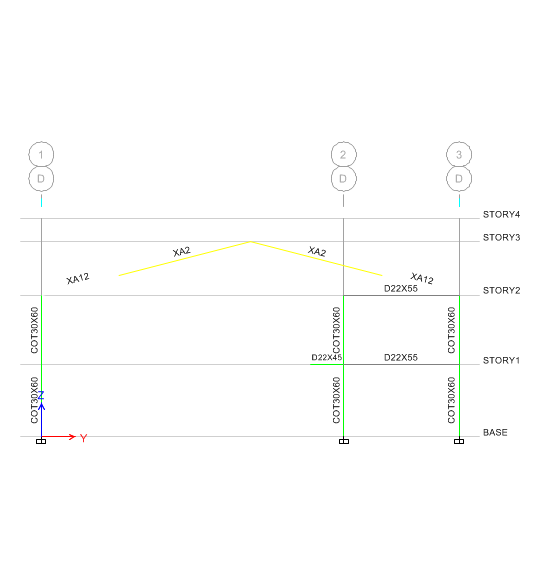

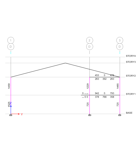

MẤY ANH XEM HỘ EM CON ETABS NÀY VỚI SAO CỘT GIỮA LẠI RA THÉP RẤT LỚN VÀ LẠ
etap.rar (Kích thước: 209.24 KB / Tải về: 582)

Bạn thay đổi tiết diện cột giữa bằng cột biên thì bạn sẽ thấy ra vấn đề nhé

em đã thay đổi tiết diện cột như anh nói và cả thay tiết diện to hơn với nhỏ hơn nhưng kết quả vẫn y như thế không hề nhúc nhích

. Nguyên nhân thép bất thường là do moment quá lớn so với lực nén.Từ file của bạn, mình chỉ thay đổi cột giữa bằng với cột biên (và không điều chỉnh bất cứ gì nữa) thi kết quả thép cột giữa tương đương với cột biên. Bạn xem lại nhé! [attachment=2378]

Đã tìm ra nguyên nhân chính xác cho bài của bạn rồi đây!!! Do cột 30x60 được khai báo Reinforcement to be Designed (là bình thường) - bài toán thiết kế; còn cột 30x40 ở giữa thì bạn khai báo là Reinforcement to be Checked (nên bất thường) - đây là bài toán kiểm tra. Bạn chỉ cần điều chỉnh lại là Designed trong phần khai báo tiết diện cột là được bạn nhé.
