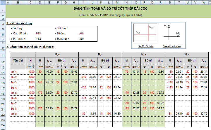

Đây là bảng tính đơn giản, nhưng tương đối hiệu quả. Người sử dụng nhập giá trị nội lực lấy từ các phần mềm phân tích kết cấu (Etabs, SAFE, v.v..) vào ô giá trị nội lực và thay đổi bố trí cốt thép cho phù hợp với kết quả tính toán
KCS TINH DAI COC.xls (Kích thước: 86.50 KB / Tải về: 3,782)

Bác Hùng à. Trong Safe nếu thiết kế theo dải thì nên chia theo dải MSa1... Msan.thì hơn chứ lấy mô men 1 điểm lớn nhất này liệu có lãng phí quá ko ? Thanks
Dù bạn phân tích nội lực ở bất kỳ hình thức nào, cuối cùng vẫn là bạn sử dụng 1 giá trị mô men để tính toán và bố trí cốt thép cho đài cọc, trừ trường hợp đài cọc phức tạp được phân ra nhiều vùng tính toan
