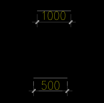

_em chỉ mún vẽ bên model, ít thích vẽ bên layout( máy yếu)
_đầu tiên. em tao tỷ lệ 1/100
_kế tiếp. em tạo tỷ lệ 1/50
-Tiếp theo , em vẽ trên autocad
_CÂU HỎI: em mún vẽ 1 kích thước 1000, bấm L =1000 ra giống như vẽ tỷ lệ 1/100, ở tỷ lệ 1/50: trong đầu em phải x2 mới ra đúng kích thước 1000
_vậy có cách nào em bấm L= 1000 mà tỷ lệ 1/50 ra đúng 1000 không các anh ( em ko nói vẽ tỷ lệ 1:1 bên layout ạ)
_ qua đó cho em hỏi xí thêm, vẽ layout có 1 dim duy nhất, cho nên chiều cao chữ mình phải chỉnh lại, có cách nào chỉnh mau và hiệu quả không các anh.
_Chúc các anh sức khỏe ^^!

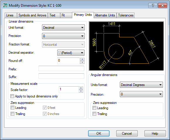

Bãn vẽ một đoạn L=1000 dùng thước 1/100 bạn lập với scale factor là:1 .dùng thước 1/50 để đo vẫn ra L=1000 thì đương nhiên scale factor của thước 1/50 là 0,5 rồi,làm gì còn cách nào khác đâu. Tốt nhất là bạn cứ vẽ theo tỉ lệ 1:1 tất cả đi rồi đặt khung theo bản vẽ tương ứng,trừ trường hợp trong một khung bản vẽ bạn định vẽ nhiều tỉ lệ khác nhau,khi đó coi 1 tỉ lệ làm chuẩn rồi để tạo khung rồi vẽ các tỉ lệ khác theo hệ số so với tỉ lệ bạn lấy làm chuẩn

Đối với một bản vẽ có nhiều tỉ lệ đặt trong cùng một khung thì mình hay làm như sau Vd: Mình ví dụ trong bản vẽ của bạn có một số tỉ lệ: 1/100,1/50,1/25 chẳng hạn.(tất nhiên là đặt tất cả bản vẽ này vào khung A3 bạn đã cảm thấy hợp lý rồi) C1)
Scale hình-giữ nguyên khung (vẽ khung A3-420x297): Lúc này bạn coi tỉ lệ 1/1000 là tỉ lệ 1:1,từ đó bạn lập các thước theo hệ số nhân so vơi tỉ lệ 1/1000. 1/100 thì gấp 10 lần 1/1000 nên hệ số Scale factor là: 0,1 (nếu bạn muốn độ dài hiện bằng m; là 10 nếu đơn vị là cm; là 100 nếu đơn vị là mm) (vì hình phóng to lên bao nhiêu lần thì hệ số kích thước giảm bấy nhiêu lần để thể hiện kích thước thật ) 1/50 thì gấp 20 lần 1/1000 nên hệ số đơn vị Scale factor là :0,05 (nếu bạn muốn độ dài hiện bằng m; là 5 nếu đơn vị là cm; là 50 nếu đơn vị là mm) tương tự với tỉ lệ 1/25 Từ đó bạn cứ vẽ hình và dùng thước tương ứng bạn vừa lập để đó,ví dụ vẽ đoạn 5m :với tỉ lệ 1/100 bạn phải gõ đoạn Line là 50, với tỉ lệ 1/50 bạn phải gõ đoạn line 100,..... C2)
Scale khung: Cách này thường sử dụng trong trường hợp bản vẽ chỉ có duy nhất một loại tỉ lệ.Đầu tiên bạn lập một khung chuẩn A3 là 420x297
  • TH1 Bản vẽ có duy nhất một tỉ lệ : Lúc này bạn cứ vẽ hình theo tỉ lệ 1:1 (vẽ đúng theo kích thước thực tế).Giả sử bạn muốn thể hiện hình của bạn theo đơn vị là mm,(vd đoạn 5m thì bạn gõ đoạn line 5000),lúc này bạn muốn vẽ tỉ lệ 1/100 thì bạn nhân khung chuẩn A3 (420x297) lên 100 lần,hoặc bạn muốn vẽ tỉ lệ 1/50 thì bạn nhân khung chuân lên 50 lần (Bạn để ý tỉ lệ nhân của C1 và C2 đều giống hệt nhau nếu muốn thể hiện bản vẽ ra cùng một loại đơn vị,khác nhau ở chỗ C1 giữ nguyên khung và scale hình nên phải thay đổi scale factor cho dimstyle ,còn C2 là vẽ hình theo tỉ lệ 1:1 nên scale factor để nguyên mặc định là 1 và chỉ scale khung của nó).
  • TH2 trong bản vẽ cũng có nhiều tỉ lệ: Mình cũng ví dụ bản vẽ của bạn có các loại tỉ lệ là 1/100,1/50,1/25 và đơn vị kích thước mà bạn thể hiện rà là mm (thường dùng cho ngành xddd),tức là ví dụ vẽ đoạn 5m thì gõ 5000. Giả sử bạn chọn tỉ lệ 1/100 làm chuẩn thì bạn tạo khung 1/100 bằng cách nhân khung chuẩn A3 lên 100 lần (đã nói ở trên).Giờ bạn muốn vẽ tỉ lệ 1/50 hay 1/25 trong cùng khung này thì rõ ràng bạn phải nhân hình đó lên 2 lần hay 4 lần và lập thước 1/50,1/25 từ thước chuẩn 1/100 nhưng lại phải giảm scale factor là 0,5 và 0,25 (hình nhân bao nhiêu lần thì scale factor lại giảm đi bấy nhiêu lần mà). Thật ra TH này chỉ là áp dụng C1 vào C2 vì lúc này rõ ràng bạn đã cố định khung 1/100 làm chuẩn rồi nên vẽ các tỉ lệ khác bạn lại phải scale hình và lập thước từ thước tương ứng thôi. Đấy là cách mình hay làm.Góp ý hơi dài nhưng k biết nói ngắn gọn thế nào cho dễ hiểu.Hi vọng bạn đọc và hiểu
