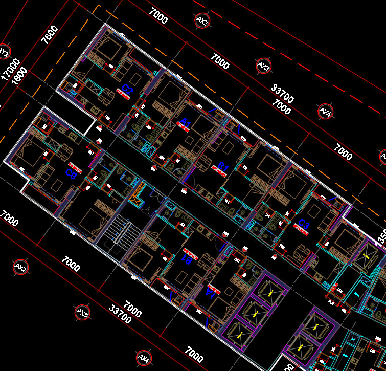

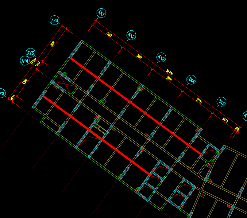

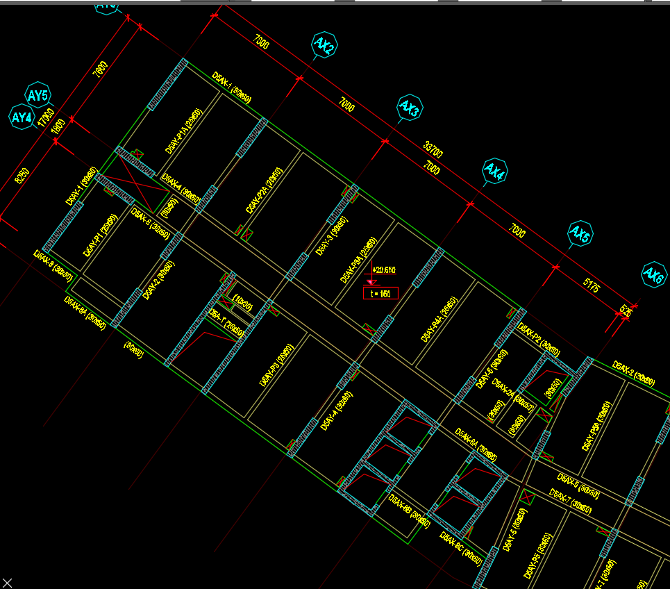

Em chào anh Hùng ạ. Em có một câu hỏi, hiện em đang phân vân giữa 2 phương án. Phương án 1 như hình thứ 2, phương án 2 dầm phụ không đi song song với vách mà đi vuông góc với vách nhưng không đỡ tường phía dưới (dầm nét đậm màu đỏ hình số 3). Phương án 2 em thấy về độ võng có lợi hơn và moment của sàn cũng nhỏ hơn nhưng lại không đỡ tường xây. Vậy theo anh thì phương án nào tối ưu và hợp lý hơn ạ.
