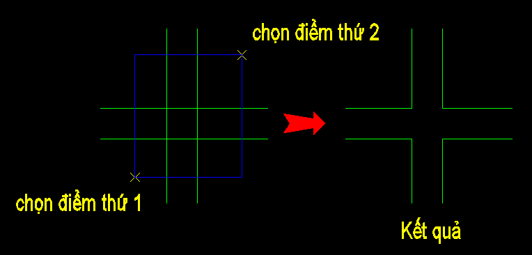

Cái này là mình sưu tầm được, trong 3 file thì file Wall-X.lsp cung cấp lệnh wx giúp cắt nhanh các phần dầm giao nhau Tiện tích này rất hữu dụng khi vẽ mặt bằng kết cấu, thay vì việc phải TRIM lần lượt các đoạn thừa, thì lệnh này sẽ giúp cắt nhanh các phần thừa tại chỗ giao nhau giữa 2 dầm Update: Tại bài viết https://ketcausoft.com/forum/thread/file-lisp-giup-cat-cac-phan-dam-giao-nhau?page=2#p3919 , bác Tue_VN đã viết một lisp có chức năng như file này, nhưng hiệu quả hơn file này rất nhiều
