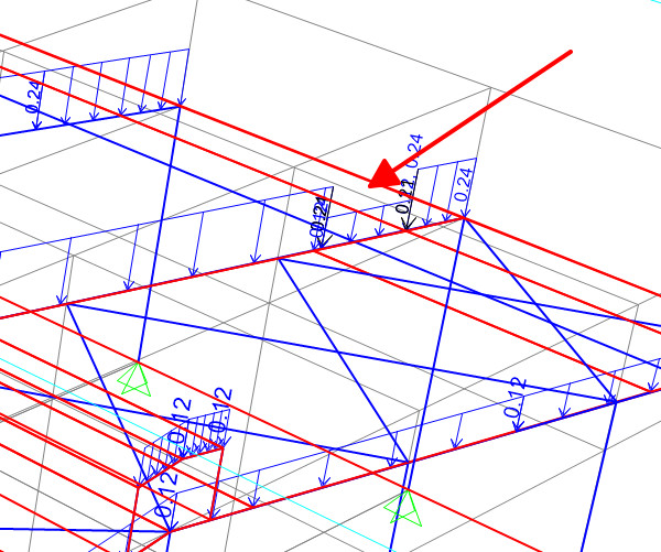

Chào mọi người. Em gán tải nhà thép bằng tấm none nhưng khi xem lực gán vào thanh thì bị mất tải. Cho em hỏi nguyên do và cách khắc phục

Mặc dù CSI có nói rằng tải trọng vẫn sẽ được phân phối (và lưu ý kiểm tra Auto-Mesh), tuy nhiên nhiều người vẫn gặp lỗi này. Theo anh hiểu thì None chỉ có tác dụng khai báo lỗ mở (ví dụ lỗ mở kỹ thuật) chứ không có tác dụng gán tải trọng.
Nếu là để gán tải trọng mà không kể đến độ cứng (ví dụ để gán cầu thang, mái kính v.v..), theo anh thay vì dùng None thì em nên dùng Membrane
