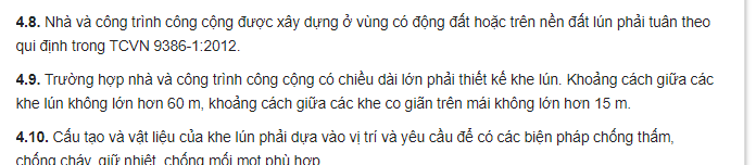

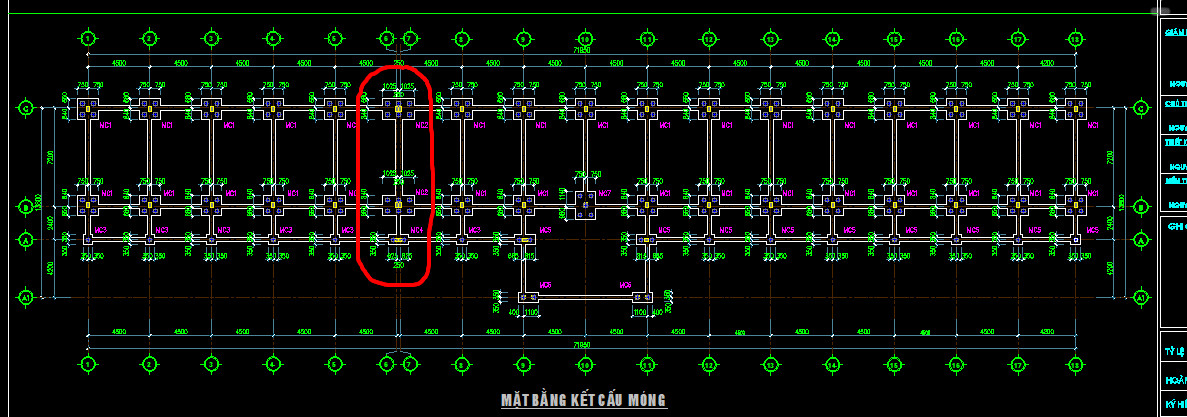

Cho em hỏi đối với công trình kích thước 71x9,6m, phương án móng cọc, đã có bố trí khe nhiệt; Tuy nhiên trong Tiêu chuẩn 4319:2012 tại mục 4.9 có nêu quy định thiết kế công trình công cộng với khoảng cách khe lún không lớn hơn 60m; vậy có phải tách móng ra để tạo khe lún không ạ ?
