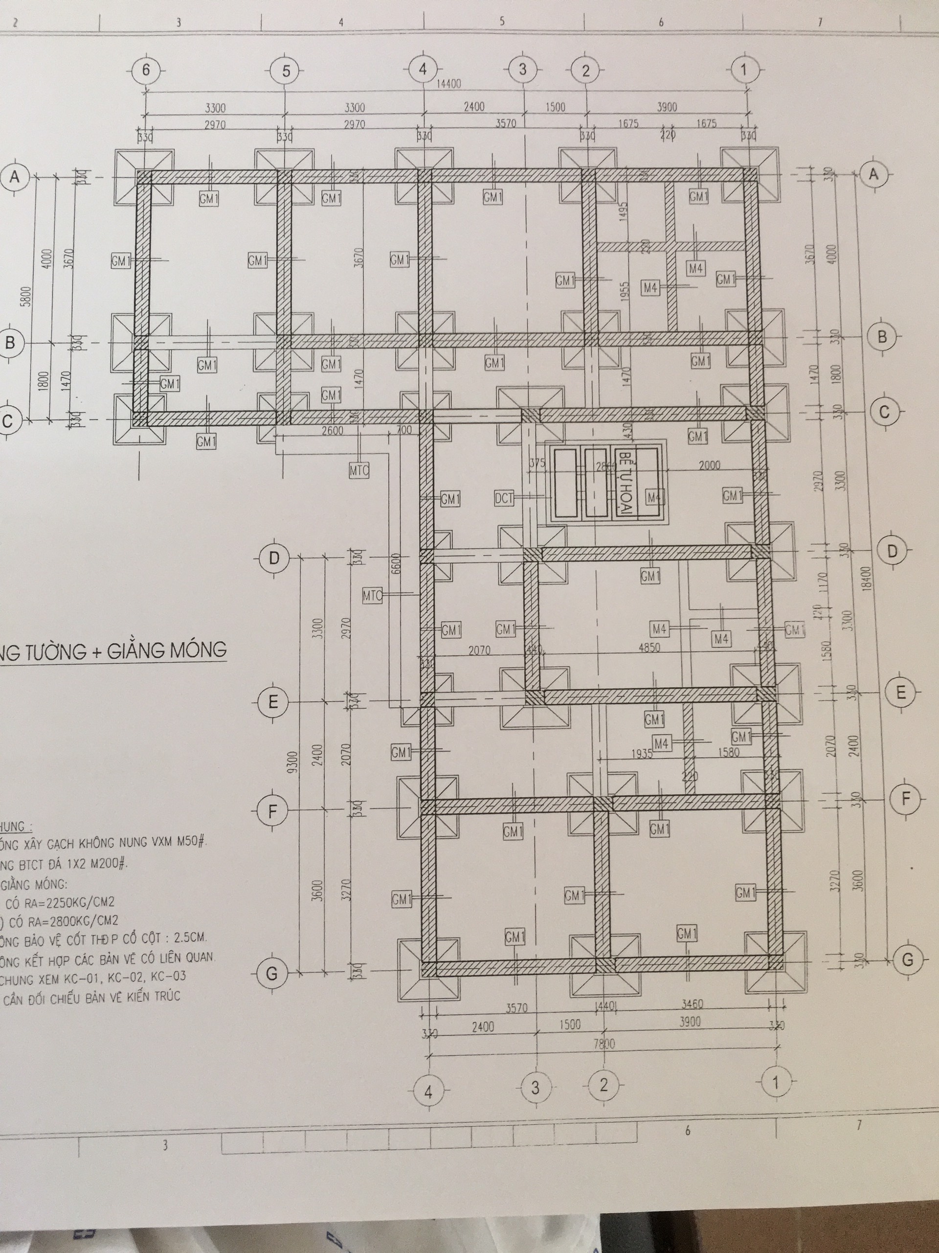

Cho em hỏi nhà này có bắt buộc phải bổ 1 khe kháng chấn k ạ.
Công trình e làm có tính đến động đất, e có xem tc vn 198:1997, công trình e là nhà 3 tầng có áp dụng đc tcvn 198:1997 k ạ
Theo e hiểu thì những nhà có góc cạnh chữ L thì nên bổ tách thành 2 khối để kháng chấn tốt nhất, nhưng e chưa tìm đc tiêu chuẩn nào về có bắt buộc phải bổ khe hay không nên xem thấy có cái TCVN 198:1997 này thì lại áp dụng cho nhà cao tầng, nên e muốn hỏi lại ý kiến các a ạ
