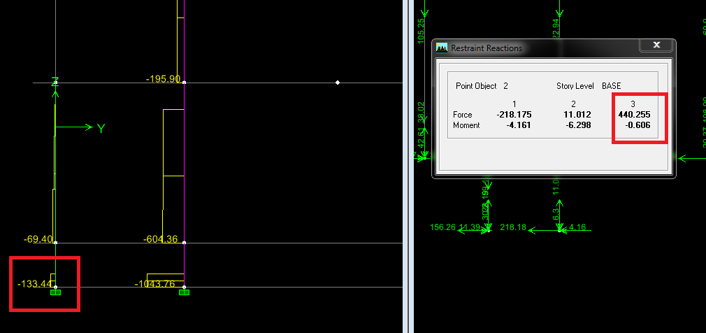

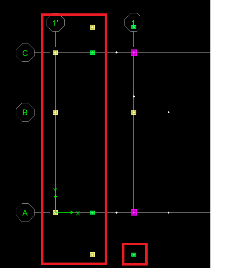

Mình có thắc mắc là trong ETABS thì lực dọc (axial Force) và phản lực (Support) trong ETABS phải bằng nhau chứ (em đang chỉ xét combo1 là gồm TT+HT). Mà sơ đồ em mô hình ETABS thì có một số chân cột lực dọc và phản lực chân cột không bằng nhau (file đính kèm H1) không biết nguyên nhân tại sao? ví dụ cột trục (1/ngoài trục A) lực dọc chỉ có 133kN còn phản lực gối 440kN (file đính kèm H2)
Mong anh Hùng và mọi người xem giúp dùm ah (em có gửi kèm file ETABS). Do phần mềm PFD đang lấy phản lực để xác định số cọc nên thấy số lượng cọc ra hơi lớn. Mà không biết lấy Sơ đồ em có vấn đề gì mong mọi người xem giúp.
