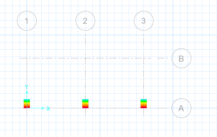

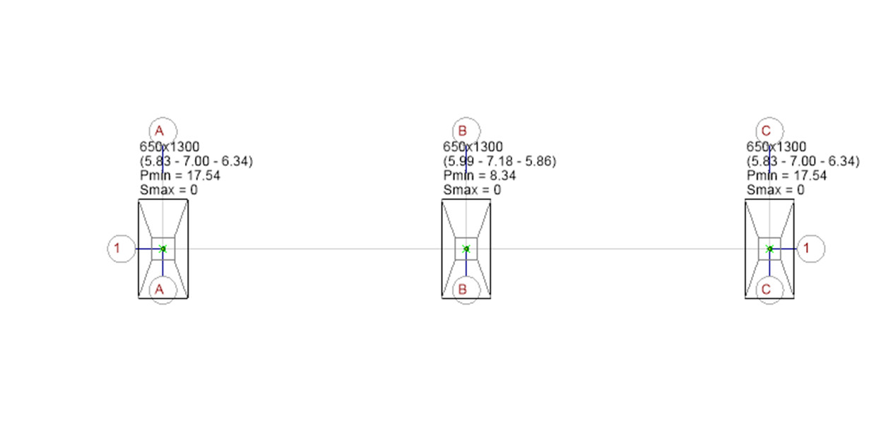

dạ e chào a Hùng ạ. hiện tại e đang mô hình cái mái che , e dùng phần mềm IFD tính móng thì chêch lệch nhiều so với dùng safe để tính ạ. Nội lực mái che thì Moment  lớn nhưng lực dọc nhỏ dùng IFD pmin>0 khó đạt, phải tăng tiết diện nhiều . nhưng tính bằng safe thì ko cần phải tăng tiết diện ạ , đối với safe kiểm tra điều kiện Pmin thì làm như nào ạ. em cảm ơn ạ
