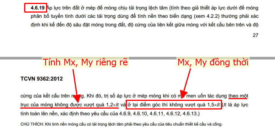

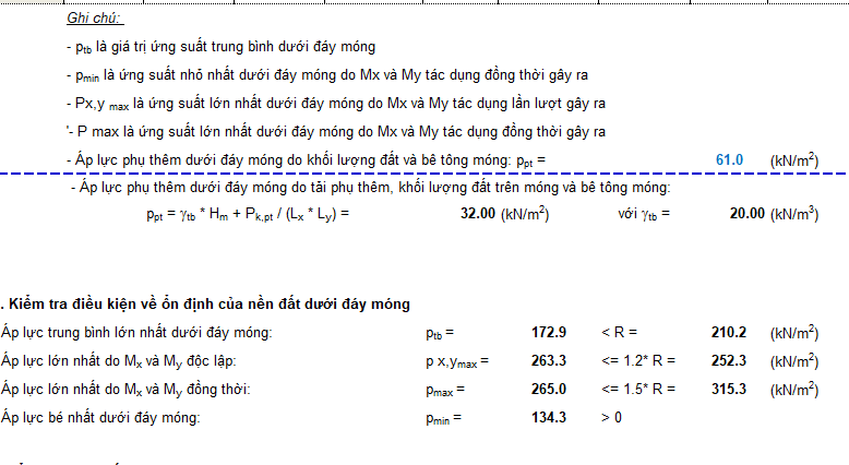

A Hùng cho e hỏi trong phần kiểm tra điều kiện bền của nền đất thì mục điều kiện áp lực lớn nhất do mx và my đồng thời <= 1,5R lấy ở đâu nhỉ? A trích dẫn giúp e chỗ đó đc k nhỉ? e cảm ơn

cho e hỏi , ví dụ Mx=10Tm, My =0 Tm ,nếu theo tc thì e so sánh 1.2R,giờ Mx=10Tm, My =0.01Tm,thì h so sánh 1.5R,vậy có nguy hiểm ko ? vậy tính thỏa cho các trường hợp 1-2-3-4 hay chỉ cần so sánh cho 1,2 R là ok r
Chào em, về nguyên tắc mình sẽ tính hết các điều kiện em ạ. Trường hợp trên thì vượt qua điều kiện <1.2R thì cũng sẽ thỏa mãn 1.5R

Em xem mục 4.6.19 của TCVN 9362:2012 em nhé
Hi em, mình phải làm cả 2 điều kiện em ạ; không phải là có cả Mx và My là mình chỉ kiểm tra với 1.5R; mà phải kiểm tra lần lượt Mx so sánh với 1.2R; My so sánh với 1.2R và Mx - My so sánh với 1.5R; đây gọi là kiểm tra ứng suất trên cạnh biên và trên điểm góc
