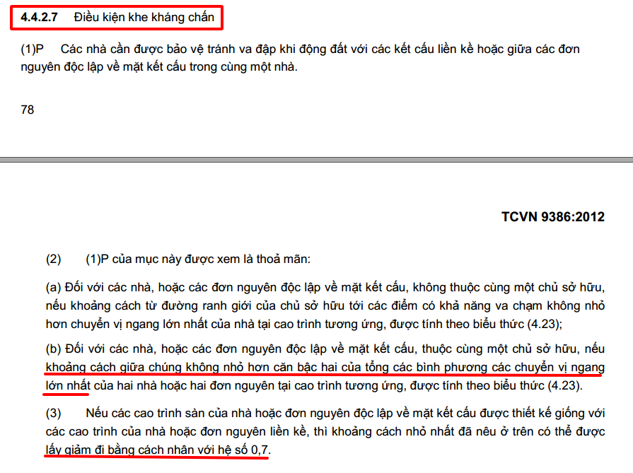

Có thể nói khe kháng chấn là một khái niệm rất cổ xưa, khó truy tìm được khái niệm chính xác của nó. Xuất phát từ chữ "kháng chấn" có nghĩa là có tác dụng kháng lại các thiệt hại do động đất gây ra; từ đó mục đích của khe kháng chấn là tách công trình từ mặt bằng phức tạp thành các khối đơn giản nhằm kiểm soát được tác động động đất lên công trình. Khi mặt bằng công trình đơn giản như mặt bằng chữ nhật, chúng ta dễ dàng tính toán được tải trọng, dễ dàng thiết kế. Cũng như ảnh hưởng của các tải trọng ngang lên mặt bằng động đất là đơn giản hơn: không bị xoắn, nhổ cục bộ v.v..
Đó là trường hợp chúng ta chủ động bố trí khe kháng chấn phục vụ giải pháp kết cấu. Và khi mặt bằng đã đơn giản thì chúng ta không cần phải bố trí khe kháng chấn. Chữ H, I , chữ nhật, là những mặt bằng thỏa mãn tính đều đặn được gọi là các mặt bằng đơn giản. Tiêu chuẩn thiết kế động đất cũng có quy định cho trường hợp mặt bằng không đều đặn (bằng cách tăng tác động của động đất) nên không nhất thiết phải bố trí khe kháng chấn.
Tuy nhiên có những trường hợp khe kháng chấn là khe bị động. Đó là những trường hợp có cấu tạo khe nhiệt hoặc khe lún. Khi có mặt các khe này, thì chúng phải thỏa mãn điều kiện của một cái khe trong tiêu chuẩn thiết kế kháng chấn. Đó là khoảng cách giữa chúng phải thỏa mãn để trong tình huống động đất các phần của công trình không được va đập vào nhau (như phần trích dẫn trong hình đính kèm). Và khoảng cách này thường rất lớn, đòi hỏi rất nhiều giải pháp kỹ thuật đi kèm như chống thấm dột, chống cháy, chịu tải trọng khi vận hành v.v..
Do đó, không chỉ khe kháng chấn mà cả khe lún, khe nhiệt đều cần được cân nhắc kỹ càng trước khi áp dụng cho công trình.
Gần đây có nhiều công trình có mặt bằng kích thước lớn mà không sử dụng các khe trên. Đơn cử như tòa nhà D2 Giảng Võ dài 180m nhưng không bố trí các khe trên mặt bằng.
