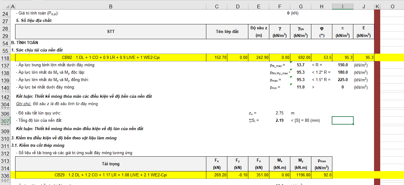

ADMIN KIỂM TRA GIÚP MÌNH PHẦN TÍNH TOÁN MÓNG NÔNG, MÌNH ĐANG TRIỂN KHAI THIẾT KẾ MÓNG NÔNG TRÊN PHẦN MỀM VÀ XUẤT TÍNH TOÁN CỦA MÓNG M1 RA, TUY NHIÊN MÌNH ĐANG KIỂM TRA ỨNG SUẤT TÍNH THÉP (ỨNG SUẤT TÍNH TOÁN) ĐANG NHỎ HƠN CẢ ỨNG SUẤT KIỂM TRA ĐẤT NỀN (ỨNG SUẤT TIÊU CHUẨN).

Cũng đang có thắc mắc tương tự, phần tính toán kiểm tra ứng suất dưới đáy móng đang có vấn đề. giá trị ra quá to. phần ứng suất tính thép thì oki. không biết đang nhầm ở đâu

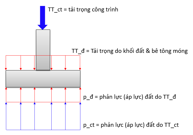

Chào bạn, phần diễn giải này kèm minh họa phía dưới, bạn xem hình để dễ hiểu hơn nhé:
Áp lực truyền xuống đáy móng bao gồm 2 phần: áp lực do tải trọng công trình p_ct và áp lực do tải trọng của khối đất và bê tông móng
  • Khi tính toán kiểm tra áp lực đáy móng thì giá trị áp lực là p = p_ct + p_đ
  • Nhưng khi kiểm tra cốt thép, sơ đồ là công xông ngàm ở chân cột. Tải trọng được tính bằng TT_đ tác dụng phía trên, và p = p_ct + p_đ tác dụng từ phía dưới. Phần TT_đ và p_đ triệt tiêu lẫn nhau. Do đó tải trọng dùng để tính thép chỉ còn là TT_ct, áp lực dùng để kiểm tra thép chỉ còn lại là p_ct

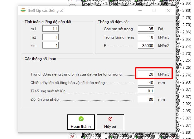

Phần p_đ được tính bằng chiều sâu chôn móng nhân với trọng lượng trung bình của khối đất và bê tông, trong trường hợp này = 2m*20kN/m3 = 40kN/m2
Giá trị 40kN/m2 trong trường hợp của bạn là khá lớn do đó mặc dù tải trọng tính toán ở chân cột lớn hơn tải trọng tiêu chuẩn. Nhưng áp lực dùng để kiểm tra thép lại bé hơn áp lực để kiểm tra cường độ nền đất.
