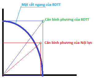

Chào bác Hùng. Em có 1 vấn đề này nhờ bác giúp đỡ. Mục 2.11 có ghi rõ có thể sử dụng biểu đồ tương tác phẳng theo 2 phương; sau đó tổng hợp M theo căn bình phương của tổng Mx,My là có thể ra biểu đồ tương tác chuẩn cho cột lệch tâm xiên. Vậy theo bác cách này có đúng không và thiên về an toàn hay không an toàn ? Thanks bác

. Chắc chắn không thể gọi là an toàn, ngược lại là quá thiếu an toàn, bạn có thể sử dụng hình 2.23 trong trang mà bạn post lên để suy luận:
  • Ngoại lực tác dụng có phương không xác định (biến đổi), còn theo bạn thì căn bình phương của Mux và Muy là theo phương gì?
  • Goi SQRT(Mux^2+Muy^2) = 1.4 Mux (nếu Mux=Muy), còn thực tế thì Muv < Mux

Hi bac Hung. Cu cho la mux=muy di dung nhu cong thuc cua bac di. Nhưng trong công thức trên thì bên tư vấn họ so sánh với mô men tác động (cũng được tổng hợp dựa trên căn bình phương) với mô men thiết kế (cũng dựa trên căn bình phương) nên không phải là thiếu an toàn đâu bác. Vấn đề là luận văn ở phần trên có đề cập đến cách tổ hợp này nên không biết là luận văn dựa trên cơ sở nào và nếu được thầy cống ok thì chắc cách làm này là chấp nhận được chứ. Cách này được rất nhiều đơn vị tư vấn áp dụng như Xuân Mai, Vinaconex .. Thử so sánh với phần mềm của bác thì cách tổ hợp BĐTT phẳng hệ số an toàn cao hơn nhé (Tính với cột 600x600, N=6000,Mx=My=160KNm,thép16 D25)

Hình ảnh dưới đây sẽ minh họa rõ hơn về mức độ ảnh hưởng của phương lực tác dụng Từ hình ảnh cỏa thể thấy:
  • Căn bình phương không thể tạo thành (hoặc đại diện cho) biểu đồ tương tác (BDTT), căn bình phương của nội lực thì chắc chắn là nội lực, nhưng căn bình phương của khả năng chịu lực theo các phương độc lập thì không thể tạo nên mặt cắt ngang của BDTT
  • Để đánh giá tính an toàn, cần so sánh trong cùng phương tác dụng (đường chéo của các hình chữ nhật), ta thấy điểm biểu thị nội lực có căn bình phương bé hơn căn bình phương khả năng độc lập theo các phương, nhưng điểm đó lại nằm ngoài khu vực giới hạn bởi BDTT

Gửi bác Hùng. Nếu trong trường hợp này em ko xét căn tổng bình phương nữa mà xét đồng thời 2 điều kiện của BĐTT phẳng được ko : - N,Mx nằm trong BĐTT phẳng của N,Mx thiết kế - N,My nằm trong BĐTT phẳng của N,My thiết kế. Theo em cách này là đơn giản nhất (BĐTT phẳng) dễ lập, công thức đơn giản tuy hơi thiên về an toàn và ko đánh giá được hệ số huy động. Tks bác.

. Bạn cũng có thể thấy trong ví dụ trên của mình, thì N,Mx và N,My đều nằm trong biểu đồ tương tác theo các phương phẳng, nhưng N,Mx,My lại nằm ngoài giới hạn của biểu đồ tương tác, Mình nghĩ nếu bạn muốn làm nhanh và gần đúng thì bạn có thể làm theo BS hoặc ACI, tài liệu của N.P.D.Hùng đã đề cập khá rõ các tiêu chuẩn này
