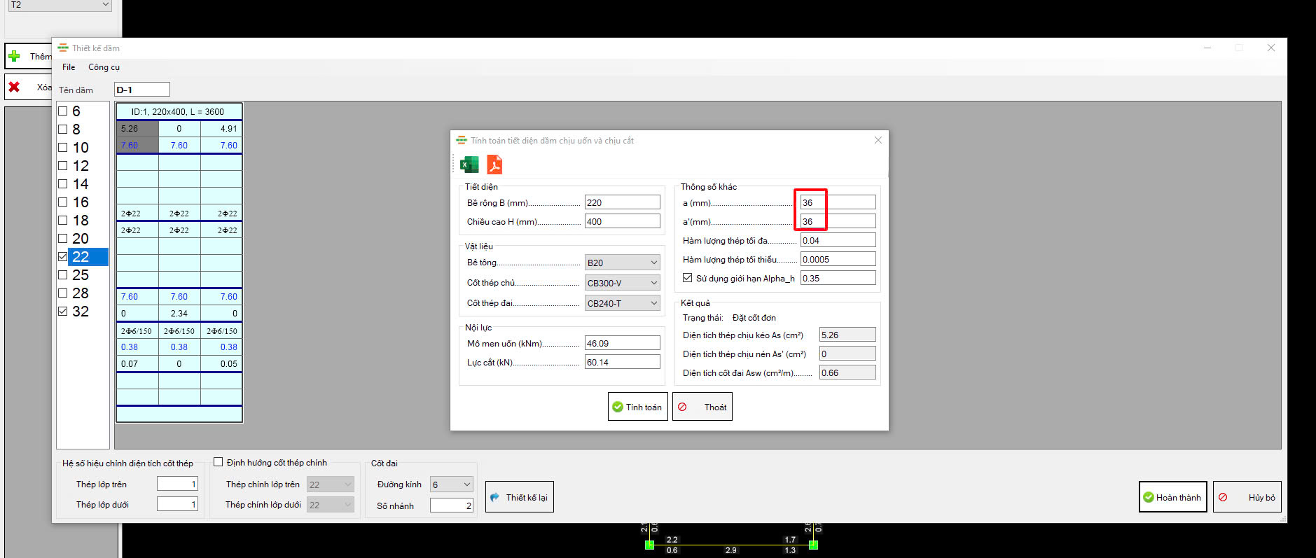

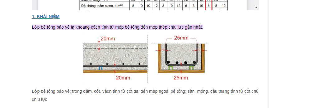

Chào mn. mn cho mình hỏi như mình thấy phần mềm tính toán diện tích cốt thép dầm RCBc của kcs đang lấy chiều dày lớp bảo vệ để tính toán cốt thép dầm là từ mép ngoài đến trọng tâm đường kính thép. tại sao không phải là từ mép bê tông đến mép chịu lực gần nhất nhỉ các bạn giải thích giúp mình phần này với

Nếu tính như RCBc thì phần dầm móng thì mình cũng tính h0=h-a với a là khoảng cách từ mép cấu kiện đến trọng tâm đường kính cốt thép đúng không ạ

Chào bạn, quy định này cũng chưa thật sự rõ ràng ở trong tiêu chuẩn. Hiện tại cũng chỉ có Quy chuẩn PCCC mới đề cập đến lớp bảo vệ BTCT là đến cốt đai.
Hiện tại thông số phần mềm đang thiết lập là chiều dày tính từ mép bê tông đến mép thanh thép.
Tuy nhiên bạn có thể sử dụng phần mềm một cách mềm dẻo; bằng cách nhập con số này = giá trị của lớp bảo vệ tính đến cốt đai + đường kính cốt đai dự kiến.
