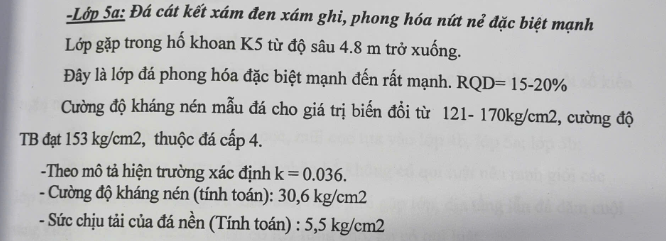

Anh Hùng cho em hỏi. Em đang có thiết kế cọc khoan nhồi D600, sức chịu tải theo thiết kế là 400T, cọc đặt trong lớp đá 5a ( đá phong hóa nứt nẻ đặc biệt mạnh) có chỉ tiêu theo như ảnh em gửi, SPT >100 búa.

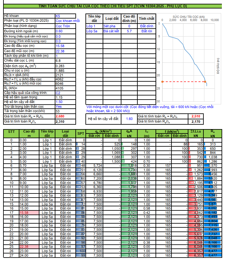

nếu tính toán sct cọc theo spt cọc có khả năng chịu tải đến 400T

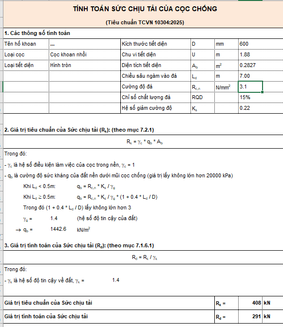

tính toán sct cọc chống có kể đến cường độ nền đá và hệ số nứt nẻ, cọc chỉ chịu được khoảng gần 30T
- anh cho em hỏi tại sao lại sai khác nhiều như vậy, đối với nền đá này thì nên sử dụng phương pháp tính toán nào, và thiên về an toàn thì nên sử dụng phương pháp nào để tính toán
