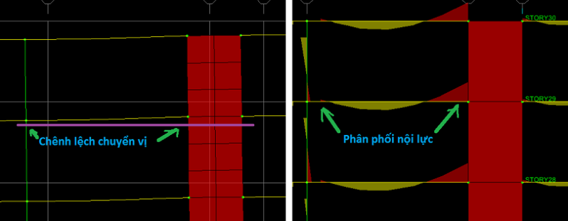

Việc nội lực khác nhau ở các tầng là vấn đề phổ biến em ạ; nguyên nhân gồm có:
  • Tải trọng ngang (gió, động đất) gây ra nội lực khác nhau cho các mức tầng (tăng dần ở các tầng dưới). Em có thể xem nội lực của riêng tải trọng gió để xác nhận điều này
  • Sự phân phối nội lực do co ngắn không đều của cột - vách. Dưới tác dụng của lực dọc thì cột vách bị co ngắn đàn hồi, sự co ngắn không đều khiến dầm bị chuyển vị cưỡng bức phát sinh nội lực. Dù phân tích mô hình theo giai đoạn thi công thì điều này vẫn sẽ xuất hiện (xem thêm tại: https://ketcausoft.com/thuvien/posts/shortening-nguyen-nhan-mau-thuan-va-phuong-phap-han-che-sai-sot)
  • Sự phân phối mô men ở nút khung các tầng là khác nhau. Nút khung trên cùng và dưới cùng sẽ có sự sai lệch độ cứng so với các nút khác; điều này cũng sẽ dẫn đến sự phân phối nội lực khác nhau và dầm ở các tầng
