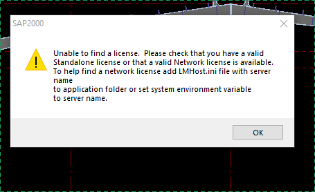

25-06-2024, 15:29
mình dùng phần mềm KCS Factory Modelling để tạo mô hình xuất qua sap2000v19, phiên bản sap này mình gia hạn lại bằng runasdate, khi mở phần mềm sap trên desktop thì mở lên bthuong nhưng không xuất qua được, còn phàn mềm kcs factory mở thì nó hiện bảng này.
