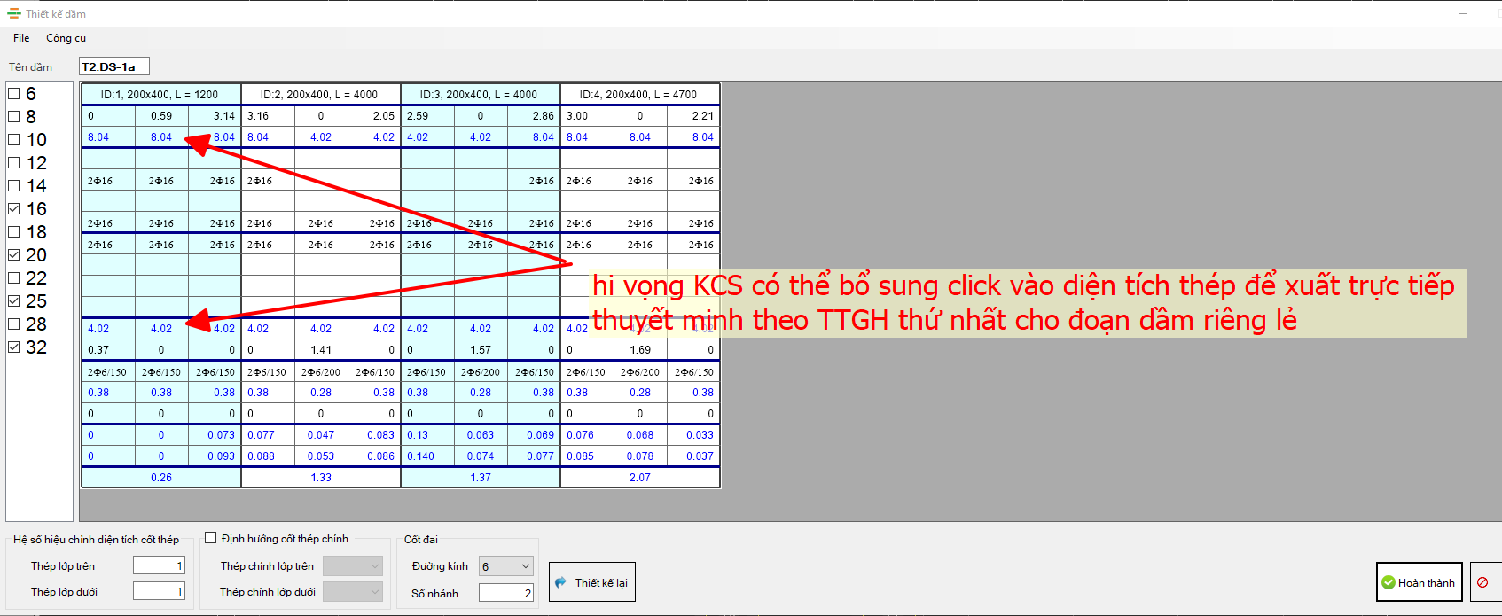

Anh Hùng và đội ngũ KCS có thể bổ sung click trực tiếp vào diện tích thép dầm trong phần mềm RCBC khi thiết kế dầm (tương tự khi kích vào phần tĩnh võng, nứt khi thêm 1 dầm nào đó) để có thể xuất ra bảng tính tính dầm đơn lẻ theo trạng thái giới hạn thứ I được không ạ (phần tính dầm đơn lẻ theo trạng thái giới hạn thứ I thì người dùng đang phải tự nhập tay trong phần kiểm tra xoắn chứ không click được trực tiếp trong lúc thiết kế thép 1 dầm bất kỳ nào đó), mong KCS xem xét phần này ạ

Cảm ơn em, KCS sẽ nghiên cứu cập nhật nội dung này em nhé
