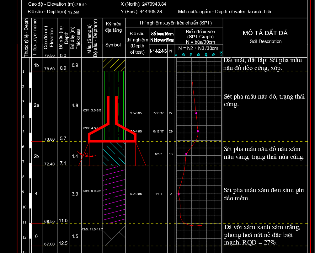

Chào anh Hùng, em có 1 câu hỏi mong anh chia sẻ kinh nghiệm.
em có công trình móng đơn đặt trên nền đất yếu dần. Do một số yêu cầu về thiết kế nên mong muốn thiết kế móng đơn đáy móng đặt ở cos 73.80 ( lớp đất số 2b). Em muốn kiểm tra ứng suất của móng gây ra lên lớp đất số 4 nhưng không biết cách xác định góc mở của khối móng quy ước, theo như em được biết góc mở của đệm cát thường lấy là 30 độ; đối với đất tự nhiên anh có thông tin nào về cách xác định góc mở  này chia sẻ cho em.
em cảm ơn
