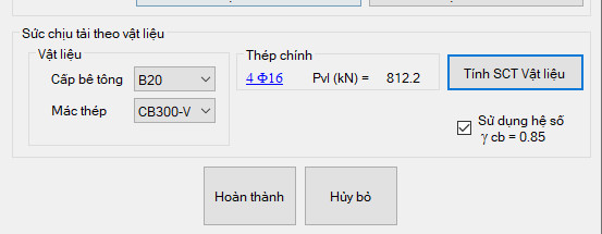

Em chào anh Hùng, em có một chút thắc mắc về móng nhà không có KSĐC. Em có thấy ở trong Barem hoặc theo kinh nghiệm thì cọc vuông 200 sẽ có SCT = 20T, cọc 250 SCT= 25T.....vì sao lại có quy định như vậy ạ vì nếu theo như Pvl bên dưới thì mình có thể thiết kế cọc 200 với Ptk >20T dẫn đến có thể tiết kiệm số cọc trong đài hơn ạ. Nhờ anh Hùng giải đáp, em cảm ơn anh!
